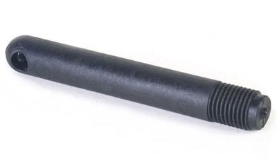

    Зря потратился, для этого у VAGа есть специальный инструмент.;)

    Если нет колец, то эта приспособа идет в топку. Без колец тебе не только по оси нужно колесо двигать, а еще и в верх вниз, влево в право елозить.

    Купи две направляющих.

    У VAGа другое мнение(начинать нужно с нижнего)....хотя что для тебя рекомендации какого то VAGа, когда ты сам "профессор".

    Та хоть восемь! Это еще раз доказывает, что ты в машинах, в их ремонте, совсем никак.
    Когда ты совместишь одно отверстие, остальные совместить труда не составит, зачем тебе вторая направляйка?

    Так это у тебя проблемы с использованием этого инструмента, я по этому тебе и предложил купить второй, а мне лет уже лет наверное 25 и одного всегда хватало.

    Направляйки весьма удобны. Всегда использую.
    Выкручиваешь 1 болт, вкручиваешь направляйку, откручиваешь остальные. Колесо повисает. Снимаешь.
    Потом надеваешь на направляйку. Если ЦО диска соответствует ступице, то всё совмещается легко.
    Если ЦО диска больше, то уже посложнее (без кольца).
