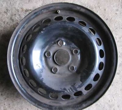

    скажи например как без цо правильно ты будешь ставить диск у которого нет не конуса не сферы? и такие диски есть.

  17. Razer69
    Razer69 Живу я здесь
    3 апр 2018
    2.752
    Тверская обл.
    ауди 100 2,3 1991 инвент 2.0 : 100 2,8 мт.
    диски бывают под конус болты\гайка. бывают под сферу https://avatars.mds.yandex.net/i?id=2a0000017a0442082af616924b35035b7587-3680494-images-thumbs&n=13 а бывают просто гайки с шайбой по типу таких https://avatars.mds.yandex.net/get-marketpic/1884454/pice5494ac7f4db18fdd6880268c5e8e5d9/600x600

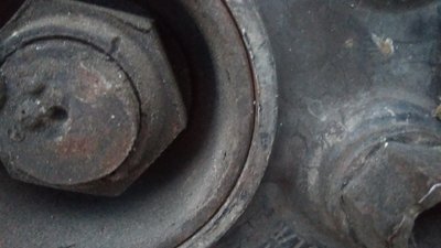

    А это тебе по поводу соток.... Диск операется на ступицу или всё таки отцентрован болтами?
    Что теперь скажишь, умник-теоретик? Какую отмазку придумаешь?
