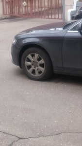

  2. YaroslavA4
    YaroslavA4 Участник форума

  4. YaroslavA4
    9 фев 2015
    270
    Audi A4/B8 1.8T 08
    У меня зима на одних дисках (оригинал ), лето на других дисках (оригинал ) вот в чем дело и там и там вибрация есть. Я уж не думаю что диски крякнутые.

  10. АндрейР
    АндрейР Желаю чтобы все!
    19 апр 2004
    63.943
    A3\8P\2,0Т\Q
    Дизайн реплики неотличим от оригинального дизайна,что не сказать про размеры реплики(они могут быть другие)...если у Вас на трёх дисках нет колец,а на одном есть,предположу,что этот диск реплика с размером ЦО 70+
