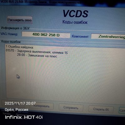

    Всем доброго вечера, подскажите пожалуйста что делать, как прописать ключи? В 35 блоке центрального замка,не могу войти в 21канал, пишет ошибка.в блоке висит ошибка по моему 05559, не могу загрузить файл, как это сделать не знаю, вообщем суть такая клема 15 замыкание на плюс??? Через поиск у всех как бы проблема на с 15 клемой на минус. Проводку всю проверил, микрики в дверях поменял, всё горит всё светится, что делать ума не приложу.

    Клемма 15 - зажигание включено.
    Возможно, проблема с контактной группой замка зажигания.
    Дальше не подскажу.

    Да нет, машина заводится, работает

    Есть два блока центрального замка один с,,Д,, другой с буквой,,Е,,с буквой,,Д,,не на какие манипуляции с ключами не реагирует. С буквой,, Е,, машину закрывает даже подтверждает поворотниками,но открыть не может хотя замки щёлкают но не открывается. При покупки стоял с буквой,, Д,, Уже голову сломал,не через личинку не ваг ком не могу не чего сделать
