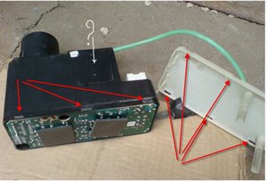

    Защёлки

  2. NikolayA6
    NikolayA6 Новичок
    24 апр 2012
    31
    А6 С5 3.0 BBJ АКПП FLV quattro
    На фото видно, что защёлки я уже отстегнул. Необходимо как-то добраться до движка. Монтажная плата выниматься не хочет, применять усилие я боюсь..., а за платой находится сам движок компрессора.
  3. ser8888
    ser8888 Участник форума
    10 окт 2005
    417
    Красноярский край
    A6 S-Line 3.0TDIi Quattro 08г.
    #63 ser8888, 23 май 2012
    Я давно разбирал по моему несколько саморезов и выйти должна легко или в корпусе самом фиксируется точно не помню, акуратней провода от двигателя не очень длинные!

    Трещины на пайке, на плате Ц.З. по всей видимости. Проверить это дело надо бы.

    Я бы разобрал компрессор и пропаял пайку контактов на плате. Мне в 100/45 помогло. Как вариант проверки: кто нибудь пытается закрыть дери с ключа, а Вы шевелите проводку с разъемами у компрессора.
