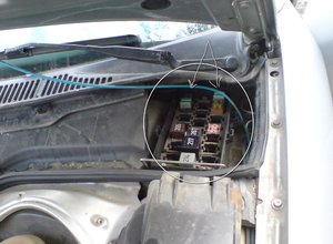

  9. NikolayA6
    NikolayA6 Новичок
    24 апр 2012
    31
    А6 С5 3.0 BBJ АКПП FLV quattro
    Плавкие предохранители (слева от водителя) проверил -норма.
    Читал на форумах, что есть какой-то термопредохранитель ,-- только где он? так и не понял(((,
    А на компрессор питание подходит на прямую -с блока предохранителей? с термопредохранителя?

  11. Лёхан
    Лёхан I'm here for a long time
    10 янв 2007
    11.943
    Тунис
    A6
    Термопредохранитель стоит в блоке под капотом который у лобового стекла. Термопредохранитель, это квадратная алюминиевая коробочка
    Если память мне не изменяет, то это А1 на рисунке

  16. NikolayA6
    NikolayA6 Новичок
    24 апр 2012
    31
    Спасибочки! Сегодня не было времени -под сиденье не лазил, компрессор не смотрел. Но судя по тому, что все предохранители в норме,,, придётся ковырять компрессор.
    P.S. Остаётся не решённым вопрос -могли ли перетереться контакты (или провода), которые заходят в личинку замка багажника?
    для таких "чайников" как я выкладываю фото с плавкими предохранителями:)

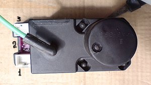

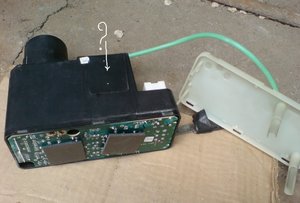

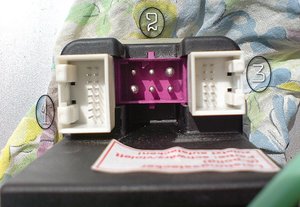

  18. NikolayA6
    NikolayA6 Новичок
    24 апр 2012
    31
    А вот и важный вопрос и не один:
    -Как запустить компрессор?
    -Как добраться до компрессора?
    -Что это за три разъёма и куда подать +12 и заземлить "-", и где этот "+"?

  19. ser8888
    ser8888 Участник форума
    10 окт 2005
    417
    Красноярский край
    A6 S-Line 3.0TDIi Quattro 08г.
    разпиновки колодок я не знаю поищи по форуму но проверить думаю можно подав питание на сам двигатель(лично мое мнение может я и не прав:)) , а много колодок это блок комфорта стеклоподъемники свет в салоне и тд. вот тему почитай http://www.audi-club.ru/forum/showthread.php?t=148599
  20. NikolayA6
    NikolayA6 Новичок
    24 апр 2012
    31
    Я тоже так думаю -надо проверить, но боюсь разбирать эту пластмассовую коробочку -не знаю как. Может кто подскажет как её разобрать, тогда можно и движок подключить.
