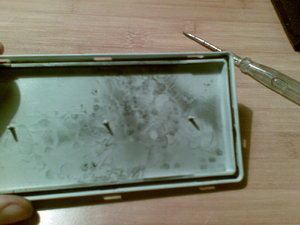

    в выходные добрался до насоса, посмотрел вроде все в норме, только смутил небольшой темноватый налет на движке! что это может быть?

    Крыльчатка которая крутится она из кремния поэтому небольшая пыль черненькая это нармально,Вот у меня даже крышка черная вся была:nod:
