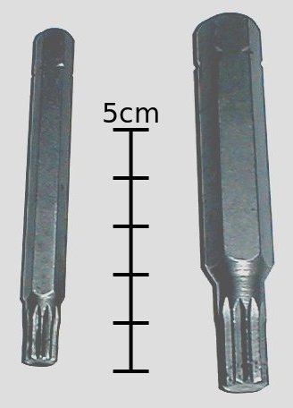

    Парни центральный замок пассажирской двери перестал открывать с брелка, можно закрыть только вручную втопив кнопку и открыть если потянуть с салона за ручку открыания, тогда кнопка вылазит вверх и дверь открывается.Снял обшывку двери думал нет напруги, но не тут то было, замок оказалось сам работает слышно как переключается а вот сам механизм на замке который должен тянуть тягу идущую на кнопку не фунциклирует ясно что механическая поломка замка а не электрическая но может кто в курсе с какой механической поломкой там можно столкнуться разобрав его и возможен ли ремонт а второе что за головка ключа нужна чтобы открутить сам замок от двери там два винта звёздочкой что не потбирал с набора Force нихрена не подошло.Помогите советом пожалуйста.

    Хелпп люди ну кто замок в дверях курочил сам а ? Скажите что за хрень почему он сам щёлкает от брелка а тяга которая на конце с кнопкой не реагирует, обшиву снял походу механическая поломка в замке что то где то соскачило или сломалось мот кто что подобное делал ? И кстати что за головка нужна чтоб открутить с торца двери два винда они звёздочкой, в наборе форсовском подобное что то есть ТОРЕХ вроде ну он проскакивает срезая шлицы.ДАйте совет пожалуйста!!!

    Головка не торх,торх это шестигранная звёздочка,а замок держится на "Triple Square",это 12`гранная звёздочка вроде на 8мм,а на щёт поломки надо разбирать и смотреть.

    T-max спасибо тебе родной дружище, хоть ты ответил.
