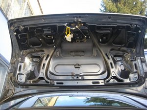

    Парни нужна помощь !!!центральный замок крышки багажника закрывается только механически с ключа а с ключа-брелка через ц/з только двери а багажник не хочет.Сняв обшивку крышки багажника понял что проблема не механическа как у многих а скорее нет питания на управление замком багажника.Буду очень признателен если кто поможет с эл. схемой на Ауди А6С5 98г.в.Сам блок управления центральным замком у меня находится с правой стороны в кармане багажного отделения.Предохранители смотрел впорядке а дальше без схемы :confused:

    зачем тебе схема, для начала посмотри цвета проводов на приводе замка и найди эти провода до крышки багажника, возьми контрольку и проверь наличие тока во время закрытия/открытия

    Привод замка это вот этот белый блок, что я указал жёлтой стрелкой ? Там три клемы проводов боюсь ошибится.

    Так что это за белая коробочка ??? Это и есть электро привод замка?

    посмотри просто провода по цветам,где переломанно-соедени,или обреж и заизалируй:nod:
