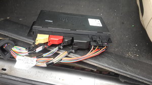

    Так , битва продолжается..... достал блок комфорта , отсоединил желтую фишку , не глохнет. Подсоединил обратно , отсоединил крайнюю правую , не глохнет , на место , отсоединил рядом , не глохнет. Остальные отсоединяю при вставленной желтой глохнет. Фото прилагаю

    В общем отсоединяю второй контакт на желтой фишке желто синий провод и машина на глохнет , но на моей схеме там пустой контакт.....
    Внизу схемы 16 контактный разьем.

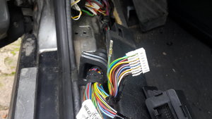

    Желтая фишка 16 пин , 2 контакт , желто синий... при вытаскивании провода с фишки , машина не глохнет.( на схеме он пустой )
    Черная фишка 16 пин , 6 контакт , желто красный , вытаскиваю при вставленной желтой , не глохнет...
    Та же фишка , черная 16 пин , 15 контакт , красный с фиолетовым. Провод толстый , так понимаю какая то нагрузка , при вытаскивании не глохнет.
    Нужно продолжение этой схемы.
    это
    F243 Central locking actuator (Safe), driver's door
    от блока цз идёт на коричневую фишку на стойке в ногах водиетля и далее в дверь и в замок и отвечает за закрытие замка в режим safe
    V139 Tailgate/boot lid release motor я так понимаю что это в замок багажника
    от блока идёт на коричневую фишку в левой стойке потом идёт в оранжевую фишку правой стойки пассажира и далее в этот V139 и второй контакт V139 подключён к массе
    сечение 1,0 это контакт S2 (S2 Connection, in central locking wiring harness) ну а далее он расходится по всей машине и участвует в включении лампочек:
    - подсветка земли при открытии двери (каждой)
    - красный сигнал в двери при открытии (каждой)
    - подсветка ног (каждая)

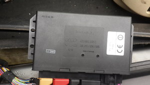

    Танцы с бубном продолжаются , в общем на горячую открываешь закрываешь машина не глохнет. Только на холодную. Теперь немного не так., если на ЦЗ вытаскиваю желтая 16контакт фишка, 2 контакт желто синий , машина вообще не заводится...при вытащенной желтой фишке заводится и не глохнет. Не пойму аналогию , что за что отвечает...

    а исследовать внутри водительскую дверь и жгут водительской двери...... я так понимаю так и не собрались с решимостью
    машина уже совсем не глохнет на горячую? т.е. проблема только на холодную?
