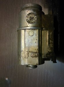

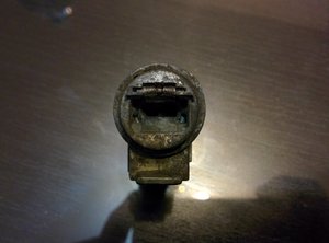

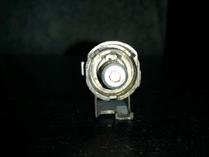

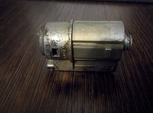

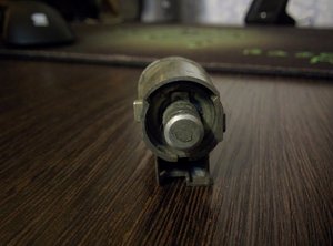

    Предыстория: прошлый владелец пытаясь попасть внутрь авто сломал все тяги и раскурочил личинку водительской двери отверткой.
    Еще год назад я снял на разборке личинку замка с тягой, но возникла проблема. Дело в том, что я не могу понять как вынимается сердцевина личинки. А без этой процедуры я не могу подобрать и смонтировать соответствующий набор личинки под жало моего ключа. А не разобравшись с личинкой, я не могу поставить тягу ибо в таком случае машину можно будет открыть любой отверткой.
    Может кто знает как вынимается сердцевина? Может для этого нужен ключ от донорской личинки?

    https://www.drive2.ru/l/9941123/

    Получается нужен ключ от донорской личинки. Беда...

    Да так личинку не вытащить! Купи замок или личинку с ключем на разборе и личинку сделай под свой ключ

    Только так. Благодарю.
