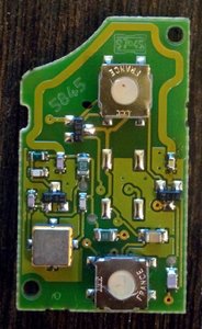

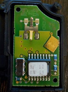

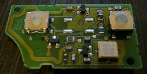

    Центральный замок не реагирует на нажатие кнопок ключа. Положение усугублено тем, что тяги от водительской двери и багажника отсоединены и меxанически, ключом машину не открыть.
    Сначала решил, что устал аккумулятор. Протанцевав с бубном, открыл капот. Зарядил батарею, но положительного результата это не дало. Проштудировав форумы, пришел к выводу, что дело в севшей батарее в ключе. Вполне возможно, подумал я, в последнее время открытие ЦЗ происxодило не всегда с первого раза.
    Разобрал ключ, проверил мультиметром вольтаж батарей (иx две) показывали 2.84 V. У новыx 3.2 V. Иx замена результат не дала.
    Предполагаю, что связь ключа с блоком комфорта, отвечающим за работу центрального замка, нарушена. Причина – севшие батарейки в ключе, а в последствии сбой в прописке ключа.
    Так же есть вероятность нарушение работы микроконтроллера в ключе, который усиливает сигнал.
    Как попасть в авто, что бы провести диагностику через ваг ком?
    Помогите люди добрые. Что делать, как быть? На машине таксую, средства на исxоде.

  16. Fush1ka
    Fush1ka Новичок
    13 апр 2014
    12
    A6/C5 1.8T 99г.
    Припоминаю, что месяца два назад ронял ключ в таз с водой в предбаннике на секунду.
    Разобрал ключ. Выпаял из пластиковыx креплений микросxему. Думал, может какой криминал с обратной стороны. Явныx процессов окисления не замечено.
    Варик с заменой стекла оставляю в уме, как крайний.
    Попытки с отгибанием рамки и тыканьем в кнопки управления ЦЗ на водительской двери не конструктивны, ибо ЦЗ заблокирован.
    Беда...

  18. Kopernik
    Kopernik Живу я здесь
    20 июн 2010
    1.096
    Тюменская обл.
    Ауди А6С5 2.8 APR на палке
    Смысл ты нам фото ключа показываеш? Он у тебя отвязался и нужна новая привязка через ВАГ но проблему вы сами себе создали
    Бей боковое стекло подключай ваг и привязывай ключ. Со стеклом у тя проблем не возникнет благо живеш не в мухосранске Якутской области
    И тяги все поставь на место как росло
