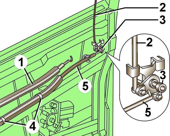

  5. Алексей0903
    Алексей0903 Новичок
    15 май 2013
    82
    А6/C5B4 Q, 2.4 бдв, 02г.
    подскажите, может кто сталкивался, нажал кнопку запирания правой пассажирской двери, теперь дверь не открыть, кнопка поднимается от ручки в салоне и с сигналки, однако дверь не открывается.
  6. Wallace
    Wallace Живу я здесь
    5 июн 2013
    1.731
    A6Q/01,2.4,AT,sed
    вероятно что проблема случилась в механизме номер 3 и потому номер 5 (тросик) не разблокирует замок или с тросиком 5 несчастье произошло. тросик 1 и тяга кнопки 2 при этом рабочие.
    надо срывать карту похоже.
