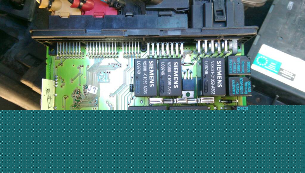

    Проблемы с центральным замком
    Блок комфорта оказалось под водой и отказали окна, двери, освещение итд. Все снял, высушил, почистил (закислили контакты). Собрал обратно и все заработало. Но на следующий день начались проблемы с центральным замком. Закрываю с пульта, двери закрываются и обратно открываются. Закрывал снутри по кнопке или ключем. Сейчас стало хуже. Закрываю не могу открыть, открываю не могу закрыть. По наблюдал за блоком, там что то жужжит когда глючит, иногода работает тогда нет жужжания. Какой из реле отвечает за это. Можно ли отремонтировать или заменить частично а не блок в общем?[​IMG]

    Кроме релюх там в принципе больше нечему жужжать.
    Определи какая и чисть контакты или замени.
    Плата двухсторонняя муторное это занятие.
    Попробовать можно, думаю хуже уже не будет :wink:

    Куплю, обменяю или лучше приму в дар блок комфорта, рабочий не рабочий. Моя живет своей жизнью. Открывает окна, закрывает двери, освещение в салоне мигает нет нет. Короче ремонт или замена. Желательно ближе городу Астана-Караганда.
