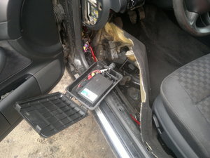

    я всё не соберусь с мыслями разобрать салон... там много возьни?
  2. virus64rus
    virus64rus Живу я здесь
    10 сен 2015
    1.593
    A6 C5 1.8T APU 99г
    Чет никак не доберусь померить.
    Разбирать там 10 минут.
    Накладка руль. колонки верхняя на защёлках,
    подрулевая накладка панели 5болтов,5й болт с торца панели где предохр.
    пласмассовая накладка порога на клипсах-чтоб коврик задрать
    ну и подставку левой ноги и накладка 2шурупа.

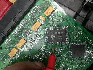

    Полез опять искать истину
    Прозвонил ножки на контроллере
    Всё там пропаяно.

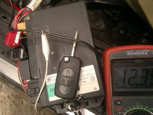

    Мерял напряжение. Везде где должно быть - есть.
    Вот только при выключении зажигания там где должно пропасть 4/3 не пропадает,странно.
    Может оно не сразу пропадает а когда засыпает блок через 10 мин.

    Какое должно быть напряжение на к-линии?
    У меня при выкл. зажиг. 3в а при вкл 11в
  11. Lex26rus
    Lex26rus Участник форума
    11 ноя 2015
    446
    А6/С5 2.4 99г
    при вкл всё правильно. Должно быть больше 10,5. А вот при выключенном, наверное будет 3 до засыпания блока
  12. virus64rus
    10 сен 2015
    1.593
    A6 C5 1.8T APU 99г
    Я с блока снимал все фишки и мерил что с ними что без 3вольта. Похоже оно идет не с него а откуда то на него.

  20. virus64rus
    10 сен 2015
    1.593
    A6 C5 1.8T APU 99г
    #440 virus64rus, 31 мар 2016
    Я с этим год бился, пока сегодня блок не заменил.
    С компом стал соединятся моментально
    кодировку поменял
    ключ привязал
    Всё работает.
