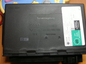

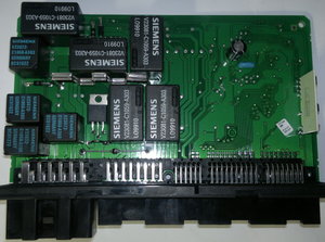

  11. virus64rus
    virus64rus Живу я здесь
    10 сен 2015
    1.593
    A6 C5 1.8T APU 99г
    #411 virus64rus, 17 мар 2016
    Как проверить исправность блока Ц.Замка Связь,подключение,распиновка
    К-линия приходит к блоку на 4 фишку 7 пин
    прозванивается от диагн.разъема через фишку
    до ножки квадратной микрухи.
    Обрыва нет но исвязи с компом тоже.
    Но чтобы появилась связь ещё нужно питание + и - .
    Так вопрос с каких разъемов и пинов оно берется.
    Чтоб было удобнее подключить дома на столе и конкретно поковырять.
    Брелок не работает прописать бы а связи нет.
    Разные шнурки и программы не помогают.
    Так то всё работает.
    (подсветка,стеклоподём,доводчики, с личинки замка откр-закр все стекла)
    Нужна информация,
    таблицы, программы по работе, распиновке блока.

    Ладно,ждём почтой другой.
    Будем лечить заменой.
  13. evgenfedos
    evgenfedos Новичок
    1 янв 2016
    3
    A6 C5 2.4 ALF 98г
    папробуй пропаять ножки контроллера куда идёт кан, ну и замер сопротивления до него.
  14. virus64rus
    10 сен 2015
    1.593
    A6 C5 1.8T APU 99г
    С диаг.разъёма до него 1 ом .Погрешность мультим. 0,7 + провода я думаю это норма. Прогреть хотел его самого. Пайка на вид в идеале но да микротрещины не увидишь.
