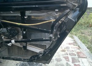

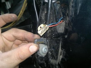

    Проблема центрального замка
    Столкнулся с такой проблемой: во время движения может открыться центральный замок (запрограмирован закрываться на скорости 15 км/ч) и включиться свет в салоне. После этого кнопки закр./откр. на водительской двери не работают. Отлипает зц только после того, как закроешь машину с ключа. Но вот свет в салоне продолжает гореть. Пока нашел временное решение как победить свет. Т.к. все концевики не работают (начал переделывать под геркон, но никак не могу найти подходящий неодимовый магнит) снимаю обшивку водительской двери и замыкаю провода концевика, тогда свет гаснет и работает в штатном режиме.
    Началось это все после того, как перестал холодить кондиционер и в салоне температура повысилась.
    Знаю, что все подобные проблемы связанны с блоком комфорта, но подозреваю, что дело не в нем потому что: месяца два назад его доставал и он был как новый и с того момента воды в салоне небыло. И самое главное, что такое поведение (открывается двери и включается свет) это штатное поведение когда достаешь ключ из зажигания.
    Может у кого есть мысли по поводу этой проблемы или может кто-то сталкивался с таким? Буду рад помощи :)

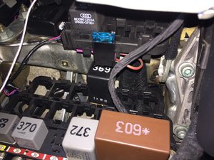

    P.S.: Может кто подскажет назначение этого предохронителя?
    Вылетает и не знаю, зачем он нужен. Поэтому не понятно, связан он с этой проблемой или нет.

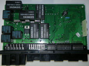

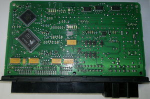

    У меня такая же проблема! Ни с того ни с сего замок может щелкнуть на открытие хотя и так все двери не заперты и включается свет и больше не тухнет не зависимо от того еду или стою. Блокировки 15 км не стоит и самое интересное концевики все исправные 100% . Так что дело не в них. Блок я тоже достовал уже облизал его весь на вид как новый,что смог прозвонил диоды кондеры искал микротрещины. Походу сам процессор.

    Весь ответ в блоке он то видит двери то не видит ,диагностика покажет неработающий концивик двери любой, потом может все заработать и так постоянно .Я проверял во время движения по городу на работоспособность ,печалька, поменял блок с авто по свежей 2001г всё гуд ,думай делай вывод .
