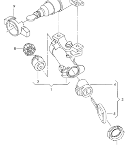

    Не привязывается именно один ключ с чипом. Он единственный. Второй- болванка без чипа. А где это кольцо расположено? Я разбирал подрулевую колонку и снимал руль. Видел там одно кольцо. Под рулем. Неужели от него это может зависеть? Картинку покажите если кто знает...

    #338 Masterz, 30 апр 2014
    Деталь 4, надеюсь правильно понял.
    * 2 называется "замок зажигания" и он явственно с контактами на колодку 8.
    * 4 расписан на другой иллюстрации как "личинка замка ... с катушкой".
    * как катушка контачит с колодкой и дальше - не видел и не совсем понятно.
    А закажи у дилера новый ключ, хотя удовольствие и недешёвое :(
    У меня при покупке был один ключ с выкидным лезвием, заказал второй простой ключ, заодно стёрли все бывшие ключи.
