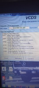

    Всем привет. Вернусь к изначальной проблеме по теме, вот такие ошибки...

    Блин, а чего такой кривой перевод ошибок?..

    Удалить их пробовал?
    проверь ошибки в блоке подушек.

    В блоке подушек всё ок. А ошибки не удаляются.

    Откуда тогда 01366 - разблокировка дверей по краш-сигналу от блока airbag?
