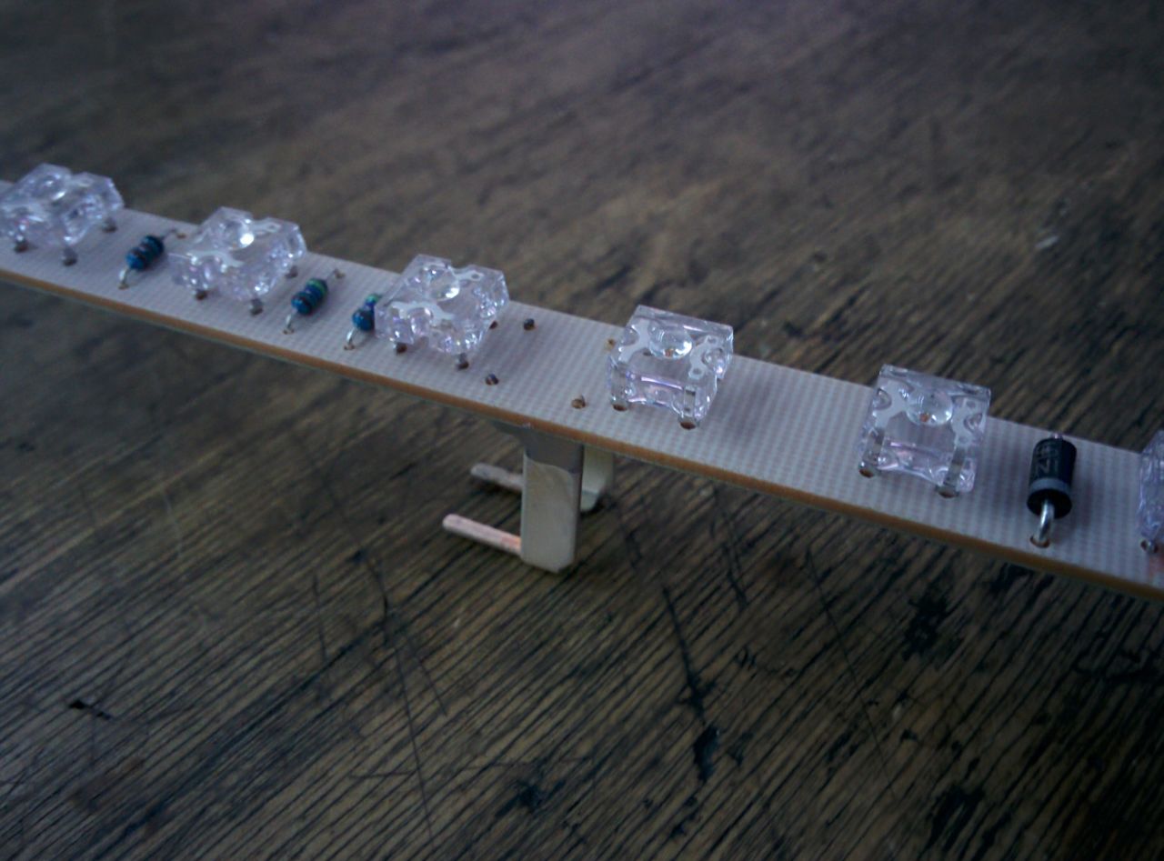

    Месяц назад чинил, два диода потухли. Снимал с помощью крючка сделанного из отвертки, руками снять не получилось..

    диоды меняются просто, с помощью паяльника. Стоят 4х-ногие, я выпаял из другого стоп-сигнала, но такие св. диоды продаются. Завтра могу фотку скинуть.

  10. Igor`
    Igor` Участник форума
    2 дек 2008
    370
    A4 B8 FL
    76002 76003

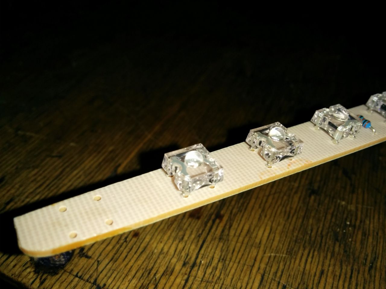

    Вобщем дополню своим опытом. Машина А4 б8 fl 2013 1.8t. Перестал светится один светодиод в центральном стопаре, с большим трудом снимал сам стоп, края у него резиновые и плотно прилегают к стеклу, чтобы вытащить нужно отогнуть и ухватиться за центр стопаря и потом тянуть вдоль стекла. Осторожно, можно отогнуть(разогнуть, сломать, вырвать) металлические зажимы на самом стопаре. Провод с разъёмом в стопе тоже короткий, не сломайте. Далее отсоединить разъём - он на защёлке и тоже не с первого раза поддался. Принёс его домой и читал как разбирать его дальше, у меня красное стекло не было припаяно к пластику, зато край стекла намертво был прищёлкнут к пластику, очень осторожно с силой прочным ножом его отщёлкнул. Ну а далее всё легко, плата выщёлкивается из стекла и пропаиваются все светодиоды параллельно проверяя на работоспособность каждого блоком питания от ноутбука. Собираем в обратной последовательности и трудности могут возникнуть только с установкой обратно в штатное место уже собранного стопаре. Толкать его нужно с силой параллельно отгибая потолок.
