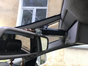

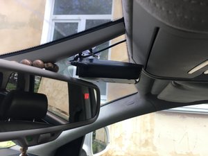

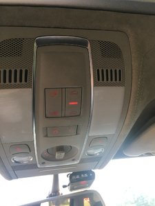

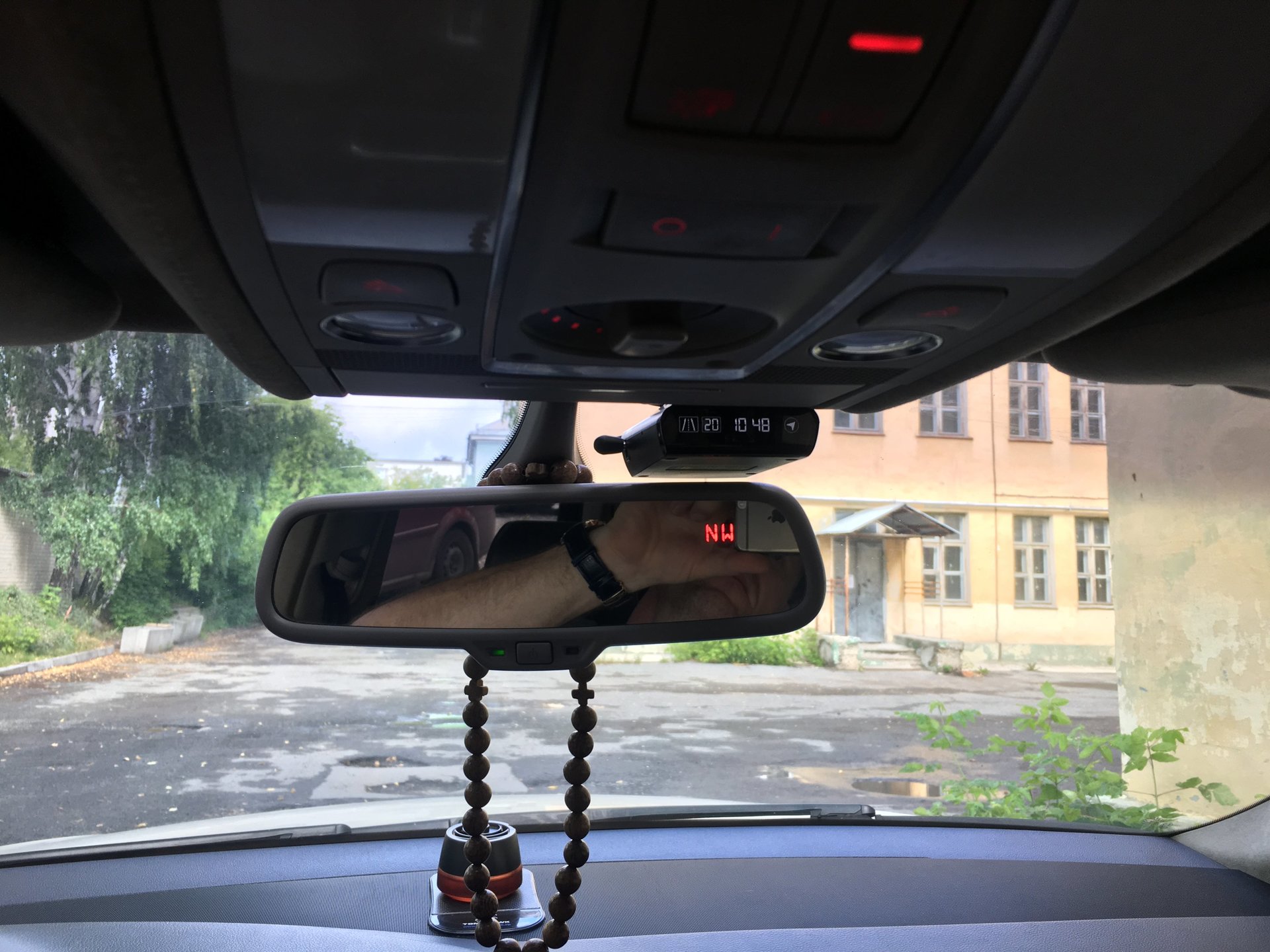

    Если кому интиресно, то радар Тамагавк Навахо. Очень компактный, и встаёт над зеркалом идеально. Ничему не мешает.
  20. POPINS
    POPINS Участник форума
    27 июл 2012
    326
    Skoda superb 2.0 tdi
    Прикольно получилось, скоро тоже хочу озадачится подключением камеры... к чему подключался? "+" присутствует постоянно до момента постановки на охрану?!
