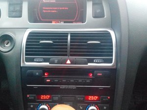

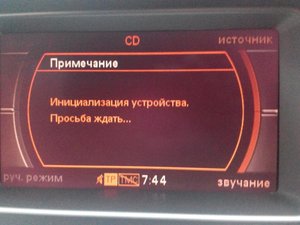

    Други,подскажите, что загружаешь диск,что без диска, СД висит бесконечно в инициализации, как с этим бороться?

    Первый раз диагност сказал была ошибка \ ошибка диска \.Он вытащил диск,вставил свой,ошибка пропала,но и новых не обнаружилось и все осталось также.Сказал купи чистящий диск,протри головку.Я купил,но и это не помогло. И кстати СД что с диском внутри,что без него,все одно-иницилизируеться

    Я взял машину,в багажнике стоял ДВДченжер,но он поломан,я его снял.Может такое быть,что штатный в панели сдченжер просто не подключен к ММи и поэтому идет инициализация ??(диски загружает,выгружает) Мож на мми один вход,и его из за двд не подключили ??

    Тогда может быть все намного проще, надо попробовать с помощью проги (например такой http://vasyadiagnost.com/) зайти в кодировку блока MSI и отключить ченжер.
