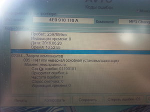

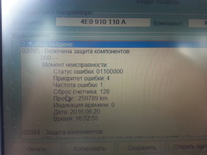

    Всем доброго времени суток. В очередной раз сломалась моя А6 помогите пожалуйста решить проблему. Вчера утром завёл авто, а диски не работают, спустя минуту все диски появились но музыка играет заикаясь (как я нонял из за защиты компонентов, но разве она может просто сама по себе слететь?), радио работает нормально. Вылетели вот такие ошибки и их не стереть.
    Сегодня пробовал отключать акум и проверил разъёмы на СД ченджере, не помогло. Подскажите пожалуйста куда копать, и что это за адаптацию он хочет?

    Сhanger меняли?

    В том то и дело что нет, машина у меня чуть меньше года и всё работало нормально(ошибок небыло), ну если не считать того, что если на диске присутствовали названия песен на кириллице то они отображались краказябрами и названия песен здвигались на 1-ну позицию

    Сергей, ничего не делай пока - само пройдёт. В идеале, 240 минут не выключать зажигание.

    Пока без изменений, завтра или послезавтра попробую в гараже подцепить зарядник и оставить зажигание, спасибо за совет=)
