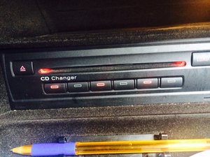

    Чейнджер чудит , моргает как елка новогодняя ! Что с ним ? Может кто сталкивался … работал как всегда , вынул три диска четвертый остановился на половине и чейнджер заморгал , на кнопки не откликается . Cпасибо.

    Для начала ММИ перезагрузить попробуйте.

    Перезагрузка MMI - SETUP + шайба + верхняя правая от шайбы. Нажатием и удержанием трех кнопок!?
