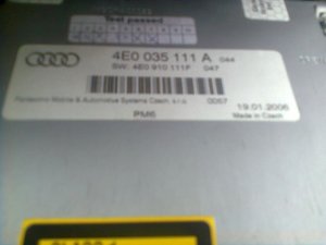

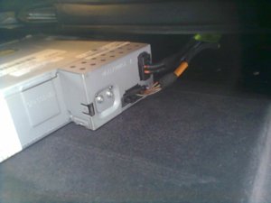

    не работает сд моргают кнопки,пробовал снимал,розобрл вытащил оттуда диск-выбросил,вставляю другой он его не засасывает ну я его воткнул он где-то с краю стоит и не туда ни сюда,может он заблокировался или что-то другое.ПОМОГИТЕ если кто может.Он у меня вот такой:
  5. seven
    seven Участник форума
    29 июл 2011
    247
    A6 Avant 3.0TDI
    У друга мигали кнопки, ваг-комом считывалась ошибка механики. Я снял чейнджер, снял с него обшивку. Увидел что внутри один диск треснул.Через отверстие сверху выламывал часть диска, потом доставал его, потому что отверстие слишком маленькое. И так все 5 дисков которые там были. Потом пылесосом с кисточкой там все почистил, чтоб обломков дисков не осталось. Собрал и все заработало, друг ездит радуеться.
    Ты как диск доставал, сам механизм разбирал? Я посчитал, что если я разберу механизм, то что нибудь нарушу, ведь там море пружинок, точно потом что-нибудь не заработает.
    P.S. Для профилактики почистил линзу лазера ватной палочкой.
