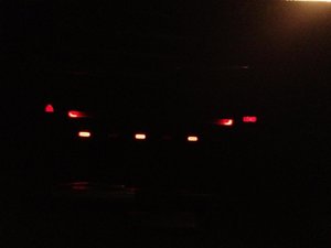

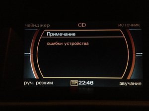

    Подскажите в чем дело и как вылечить. За время отпуска сел АКБ, снял я его, зарядил, поставил на место, все работает, машина ездит, никаких проблем. НО, хотел включить диски послушать, а мне появляется надпись на экране Ошибки устройства и кнопки у чейнджера моргают. При этом диски вытащить нельзя. Шнурком еще не смотрел, но может кто знает что может быть.

    Может перезагрузка ММИ поможет.
  6. KAN
    KAN Живу я здесь
    6 янв 2004
    1.839
    Танк 4х4 и пузотер
    Возможно защита сработала ,было у меня такое когда сдох аккумулятор ,пришлось ехать к диллеру

    Я про защиту тоже подумал, но народ пишет о защите, что он должен заикаясь играть, ну хоть диски отдавать.
    MMI перезагружал нажатием 3-х кнопок.

    Да, у меня так неделю назад защита после провала АКБ установилась, стал с паузами по 2 секунды играть. Но в вашем варианте может тоже защита, только по другому реализованная.

    официалы крутили-вертели, сказали что чтото с самим железом ченжера, никакие перезагрузки адаптации и прочие манипуляции не помогут.
    решения разумные - 1) снять и отнести электронщику какому нибудь.
    2) на разборках найти ченжер
    3) поставить АудиМузикИнтерфейс )
