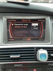

    Здравствуйте,подскажите вставил диск в cd сhanger,все играет без нареканий!Но одна и та же песня постоянно на повторе,приходиться переключать кнопками,что делать без понятия ,в настройках тоже лазил,может кто знает?
  7. Станислав Гурко
    30 апр 2020
    16
    Беларусь
    Audi A6C6 2.0 TFSI 2008
    Выключить повтор песни)
    P.S. Скриншот из сообщения выше)
