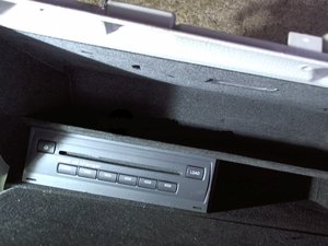

  6. АндрейР
    АндрейР Желаю чтобы все!
    19 апр 2004
    66.202
    A3\8P\2,0Т\Q
    У меня вот так.

  7. xoma
    xoma дачник-пенсионер
    7 фев 2010
    5.046
    Allroad С7 3.0 TDI
    #187 xoma, 22 ноя 2016
    Андрей, если у Вас рестайл, то там слот под сд-карточки, если не ошибаюсь.
    На самом деле в разделе мультимедиа это все сто раз перетерто с фотками, факами и пошаговыми инструкциями. Ну я сам пользовался этими темами, когда у меня еще Роуд С6 был. Надо сразу эту тему в тот раздел переносить, и 99% вопросов рассосется само собой.
