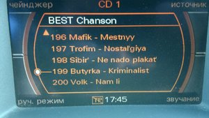

    Вот посмотрел - записывается до 200 треков. Пишу на CD-RW и без проблем:D

    Ну почему-же переворот? Диск обычный CD-RW 700 Mb, может качество не на высоте, но меня в машине устраивает. И еще посмотрите на диск записаный в продажу, сколько там треков?
