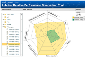

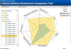

    Вот давайте посмотрим на это:
    Как мы видим масло с допуском 507 просто на голову выше допуска 505. Во всем показателям - износ, отложения, противоокислительная стабильность, экономия топлива, совместимость с катализаторами и т.д.
    Т.е. в моем понимании выбор очевиден - хотим защитить двигатель - не скупимся и покупаем продвинутый продукт.
    Что касается вязкости - да, в мануале вязкость не указана, но продукты с допусками 505.01 и 504/507 сертифицируются только вязкости 5W30.
    У некоторых производителей масла на канистрах с 5W40 и др. можно найти эти допуски, но там, как правило стоит Meets (соответствует) или Exeeds (превосходит), но официальной бумаги на это масло у них точно нет.

    Что касается того, что якобы масло с вязкостью 40 лучше смазывает двигатель чем 30 не подтверждаются. Испытания показывают, что масляная пленка сохраняется и при 20, а какой толщины эта пленка - не имеет значения. При этом при вязкости 40 страдает экономия и экология, но справедливости сказать - не сильно. Тут скорее некий психологический момент, с 5W40 как-то спокойнее что ли... "Я такое всю жизнь лью и никаких проблем"... Только надо понимать, что прогресс не стоит на месте и все эти графики, что выше - неспроста. Современные двигатели реально требуют таких показателей и просто "мнение" здесь не катит. Если мануал допускает 502 - флаг вам в руки, пожалуйста, но если однозначно и безусловно 504 - нечего выдумывать и ссылаться на авторитеты.
