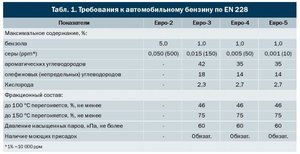

    Ясно. Вас запутали маркетологи.
    Смотрите

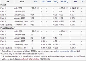

    И еще

    Сильно выросло качество топлива?

    Очень сильно. Если посмотрите внимательно - содержание серы уменьшилось в 50 раз.
    SAPS - это сера, сульфатная зола и фосфор, про последние 2 компонента у вас ни слова, но уверяю вас, что их содержание также снизилось очень сильно.
    Тут еще большой вопрос - с кем маркетологи поработали :). Лет через 5 ни одного смазочного материала с щелочным числом более 7-8 вы не найдете, это общемировая тенденция.
