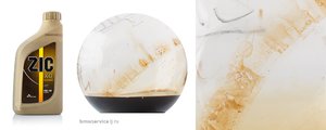

    maratei, отличное масло
    Вязкость по SAE 5w-40
    Тип масла Синтетическое
    Сертификаты API SM, API CF, ACEA A3/B4, ACEA A3/B3
    Допуски MB 229.5, MB 229.3, VW 505.00, VW 502.00, BMW LongLife-01, GM-LL-B-025
    Тип двигателя Бензиновый, Дизельный
    Индекс вязкости, ASTM D2270 170
    Температура застывания, ASTM D97 -40°C
    Температура вспышки, ASTM D92 230°C
    Вязкость при 40°C (104°F), ASTM D445 82,5 mm2/s
    Вязкость при 100°C (212°F), ASTM D445 13,7 mm2/s
    Плотность при 15°C (59°F), ASTM D1298 0,853
    Щелочное число, ASTM D2896 10,5 mg KOH/g
    От сюда http://bmwservice.livejournal.com/27699.html

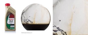

    Для сравнения

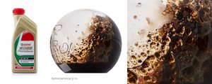

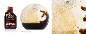

    Все кастролы 0w30 малозольные, на гидрокрекинге, с бедным пакетом присадок. Один дает полимеризацию один нет. Я бы лучше мобил 1 0w40 лил чем кастрюлю 0w30. Например
