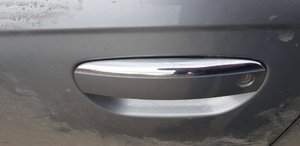

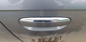

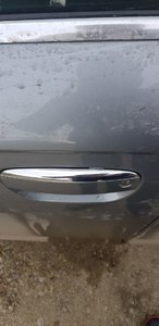

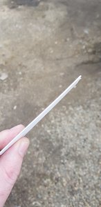

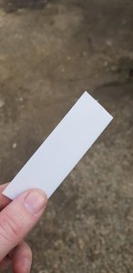

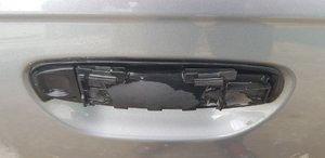

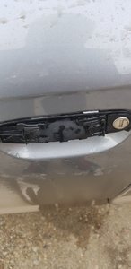

    20180307_133615.jpg 20180307_133650.jpg 20180307_134901.jpg 20180307_135951.jpg 20180307_140006.jpg 20180307_140025.jpg 20180307_140030.jpg
    У себя решил проблему так: Снял накладку, добавил полоску миллиметровую пластмасски между дверью и механизмом ручки. Результатом доволен

    Механизм доставал тоже или накладку только снял ?

    Так куда пластмасску сувать ? Кто делал? Пилить пока не созрел...

    Я так понял, он ее вроде клина загнал. Куда, поймёшь когда накладку сдернешь. Имхо, лучше подточить)

    Снимал только накладку. Потом тонкой отвёрткой немного увеличил зазор и вставил миллиметровую пластиковую прокладку (маленький кусочек всего лишь понадобился). Пилить ни чего не нужно! Всё делается за две минуты.

    Как работает? Давно делал ? Не трет краску больше? Зазор норм ? Пластмасску не видно ?

    всё отлично, делал в начале этого года, результат на фото...пластмасску слегка видно через зазор, т.к. она белая, будет чёрная не будет видно, ну и эта в глаза не бросается! достаточно 1мм, толще смысла нет, зазор получается одинаковый по всей длине
