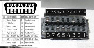

    Всем доброго времени суток. Ребята подскажите плис, хочу приобрести ВАГ шнурок, и не знаю есть ли в машине can-шина, как узнать? Машинка А6С5,2001г(рестайлинг), V6 2,4 кватро АКПП типтроник. VIN: WAUZZZ4B72N026952. За ранее премного благодарен!

    вообще хочу приобрести шнурок т.к не хочется каждый раз на диагностику ездить, я просто хочу знать есть или нет в моей машине can-шина, вот и все! И как можно это проверить?:confused:

    Открути пластмасску под рулём (снимается легко, вроде два болтика на 8, и нужно штекерки от плафона снять) и посмотри идут ли соответствующие выводы (6-й и 14-й)!

    диагностического кана в твоей машине нет. купи kkl usb и все.
