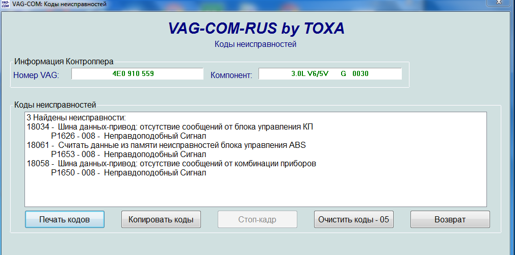

    всем привет. три дня уже роюсь. помогите. был обрыв на датчик Ф125, снял блок в акпп, пропаял, а теперь вот что оно))) мне кажет. см. скрин

    Похоже стоит снова осмотреть то, что пропаивал и рядом - что-то не так получилось, однако.

    Я так понял ты в ЭБУ коробки залез?

    снова снял, просмотрел и обнаружил, что прогоревше дорожки на керамике, видимо преждниие мастера паяли кислотой (или пытались). Теперь вот главный вопрос, может ли приборка апитываться от этого блока? И из-за этого переодически отрубается (нехватает питания или массы) Может есть у кого распиновка штекера приборки? Я схемы читать не очень.... Спасибо.
    P.S. Дело в том, что когда поставил в короб блок, при включении зажигания, как никогда загорелась полностью вся приборка с датчиками на некоторое время. Думаю перед установкой надо проверить проводку до приборки.

    Слушай, не в обиду, но не лазил бы ты в машину с такими познаниями... Скорее всего ты уже попал на много килорублей...
    Какое нафиг питание к приборе? Как можно лезть в электронику Ауди даже отдаленно не понимая принципов ее работы? Это не Жигули. ЭБУ коробки и приборка никак по питанию не связаны. от слова совсем.
    Если не умеешь схемы читать то как давать советы...
    Судя по твоим ошибкам что-то у тебя с Can шиной. Проверь так: отключи разъем от ЭБУ коробки, подключи шнурок и прочитай ошибки ещё раз.
    PS: на ошибку по ABS внимание не обращай. Эта ошибка часто вылазит либо от низкого уровня тормозной жидкости либо от того если завести машину на подъемнике.

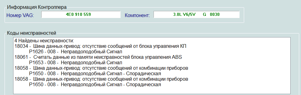

    Вот отключил разъем с коробки и сделал диаг. Есть еще один вопрос, как отключить блок вебасты, может он? Потом как клапана отопителя если долгое время включено зажигание, горячие.

    1. Сотри ошибки
    2. Прочитай ещё раз.
    У тебя ошибка связи с приборкой - непостоянная. Разъем не снимал?
    Просто ощущение, что снимал разъем при включенном зажигании, или включал зажигание при снятом разъёме. Ну или не доконца защелкнул его
