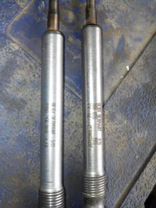

    #48 Shell7474, 12 фев 2016
    Фото старой и новой свечи(который быстро сгорели), на последних написано 4.4V. На CAGA на 12v?
  9. wilder
    wilder Живу я здесь
    10 апр 2007
    2.527
    Audi А4 2,0TDI 08г
    ну дык свечи разные. Может неправильно подобрали при покупке?

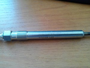

    54
    A4/B8 2.0TDI 08г.
    Пришли новые свечки, на ней тоже 4.4v написано:shock: Вставил в колпачек в авто, проверить... Дак она меньше чем за секунду разгорается. Я из машины выйти и до копота дойти успел только. Блин сейчас переживаю те ни те свечи пришли, сгорят опять:D
  13. wilder
    wilder Живу я здесь
    10 апр 2007
    2.527
    Audi А4 2,0TDI 08г
    #53 wilder, 16 фев 2016
    у нас в оригинале беру вроде как GE115. по экзисту они тоже 4,4в
    и кстати на ваших же свечах написано тоже 4,4в
    и кстати2 - тот же автодок аналог искры 11721128 выдает беру ge108. мне человек через текдок смотрел, там ge115 аналог. по экзисту у них разница в длине 2мм. не знаю насколько это критично
