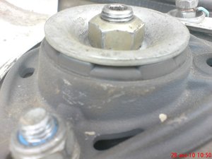

  19. krik
    krik Завсегдатай
    28 сен 2009
    802
    C-RV3 2.4
    #39 krik, 28 июн 2010
    вот так выглядит эта доработка.Другу она помогла на 100% говорит.Мне же нет,т.к стучит у меня другое.Фото с моей.И зазор там есть но минимальный.

    Так и у меня стало. А до этого зазор больше был и явно прощупывался стук, когда ложишь руку на шток аморта и качаешь машину. Теперь этого стука нет.
