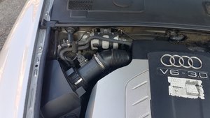

  12. auras80
    auras80 Новичок
    9 окт 2013
    88
    a6/c6 3.0tdi 2005
    Mожет
      336 КБ
      108
  13. esolate
    esolate Участник форума
    21 май 2019
    113
    Вологодская обл.
    A6C6 3.2 USA
    А как прикуривать если вроде как за Аккум нельзя, даже на крышке его картинка такая есть.
  14. fima76
    fima76 Живу я здесь
    2 июн 2012
    3.130
    A6 Avant 2,7BPP07г
    Крышку"+"откидываешь на АКБ и цепляешь.Ее специально для этого откидной сделали,а минус за гайку к пиропатрону или к любой металлической части кузова.Потому что на прямую к минусу на АКБ защитный кожух не даст подцепиться.все по уму.
