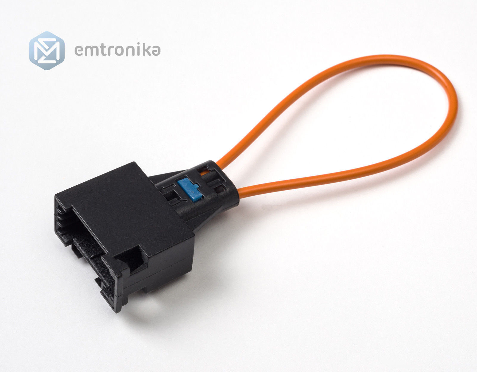

    на днях должна прийти посылка с оптическими петлями для MOST шины
    стоит ли мне по очереди "играться" с предохранителями, вставляя их по одному или перепрошить ММИ?
