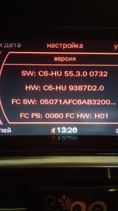

  9. Alex_z
    Alex_z Старожил
    13 июн 2008
    17.860
    Корея Северная
    A6 C7 2.0TFSI 2017
    Наверно такая же как и у меня
    зы... только я х.з. где именно тут номер прошивки
      300 КБ
      85

  13. Alex_z
    Alex_z Старожил
    13 июн 2008
    17.860
    Корея Северная
    A6 C7 2.0TFSI 2017
    Может быть
    Там ниже есть еще что-то про 0060
    Что-то я так смутно припоминаю,читал на Драйве про обновление этих прошивок,и уже не помню почему,но для себя сделал вывод что на машинах 2008 г.в. в этом нет смысла.Вроде как ничего не меняется :shock:
