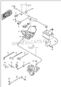

    Это зашунтирует подвод массы, и покажет есть ли проблема с массой.
    Массу гены на минус батареи и меряем напряжение на батарее

    Audi A6 C6 S-Line 2,0 BRE
    №1 это кабель от аккумулятора из багажника к клемме под капот. а что за кабель под № 10 ?

    Франция
    просто силовой кабель для питания электроники авто

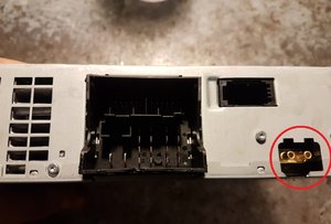

    Ребят,ситуация такая,аккумулятор разряжается за ночь,утечку нашел,идет от блока усилителя радио,который находится в заднем левом крыле,когда его полностью отключаешь,машина может стоять ни один день и аккумулятор в порядке,прошивку mmi обновлял,не помогло,отключил дорожные сообщения и дорожное радио,не помогло,подскажите,что делать?

  18. Soviet32
    Soviet32 Новичок
    12 май 2019
    12
    Брянская обл.
    Audi A6
    Ребят,подскажите,что это за разъем и для чего он ?
