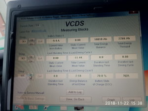

    Обратил тут на днях внимание на заряд аккумулятора (6 группа, 3 окно). Как видно, он 90 %
    Аккум ставил новый в мае :shock:
    Это нормально ? (при условии что езжу мало,короткие поездки по городу)?
    И вообще,эта величина может меняться ? Например,если долго проехать,то он опять зарядится до 100? Или теперь только меньше и меньше будет?

    90 это показывает здоровье твоего акб по идее, разбирайся с зарядкой или ктото сосет у тебя напругу за ночь, машина засыпает? Аварийка через сколько тухнет ,как поставишь на охрану?

    А из интереса, что в 3-ей группе ?
    У меня покзывает некий Aging (типа старение) 54Ah, но при этом SOC 70%. Акуму 11-ый год.

    Вот щас специально засек - ровно через 60 секунд
    Судя по тому,что у меня тоже 54 Ах, но акуму 3 месяца,вряд ли это старение :shock:
    А у тебя какая цифра в 3 окне в 6 группе ?

    Нормально.. Ты сам себе ответил. При условии того, что ток покоя в поряде..

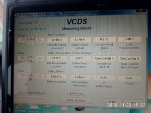

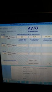

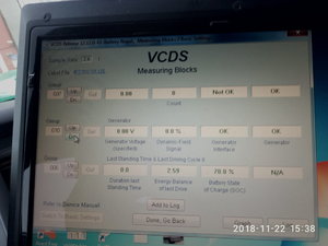

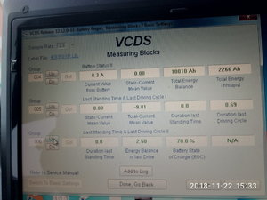

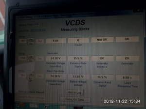

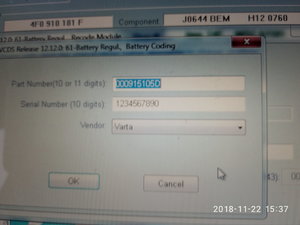

    вот такие у меня показания. первые 3 фото на заведенную.
    В 7 группе перепробывал уже все комбинации, всеравно not ok.
    последние 3 фото на незаведенную.
    Видео в момент запуска.
    Проводил измерения мультиметром:
    Генератор - заслонка 14.26 В
    генератор - кузов 14.21 В
    на клеммах под капотом - 13.91 В !!
    на аккумуляторе - 13.70 В.
    Короче, как я понял, просадка от генератора до аккумулятора просто жесточайшая. 0.56 В.
    можно по этим замерам определить какой провод заменить хотя бы по капотом, чтобы до клемм напряжение доходило с минимальными потерями?
