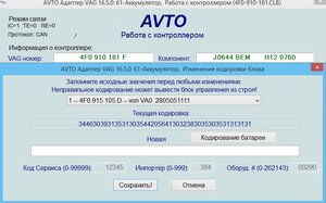

    Поменял аккумулятор
    Прописал по-новой,вроде все прошло нормально
    Только не понял,откуда взялось все это обсуждение разных номеров для кодирования? У меня в 61 блоке при кодировании доступен единственный номер 4F0915105D, так что даже если захочешь,другой все-равно не поставишь :shock:
    Т.е. я так понимаю,для каждой машины свой номер (и он единственно возможный) ?
  3. Guru
    Guru Старожил
    11 апр 2004
    6.741
    Латвия
    Audi Q5 1G Sline 2,0 TDI q.
    Кнопку, кодирование аккумулятора, нажимал?
  4. Alex_z
    Alex_z Старожил
    13 июн 2008
    17.860
    Корея Северная
    A6 C7 2.0TFSI 2017
    Ну да
    И там в поле только один номер высветился 4F0915105D (который я так понимаю у меня и был до этого).
    Других вариантов не было.
    Или другой номер нужно вручную с клавиатуры вводить ?
    зы... ну и в серийоном номере пару последних циффр поменял. Надеюсь,правильно сделал ?
  5. Guru
    Guru Старожил
    11 апр 2004
    6.741
    Латвия
    Если пару поменял - достаточно.
    Alex_z нравится это.
  6. Alex_z
    Alex_z Старожил
    13 июн 2008
    17.860
    Корея Северная
    A6 C7 2.0TFSI 2017
    Еще когда нажал в конце кнопку "Сохранить", вылезло сообщение что-то типа " данная операция невозможна " (не дословно конечно,дословно не помню,но смысл в том что что-то идет не так), и предложение "попробывать ввести стандартные коды для этой операции 1234\ ....... " ?
    Нажал "да", и все нормально завершилось, появилась новая кодировка и сообщение типа "всё ОК"
    Нигде не встречал описания такого нюанса, поэтому немного растерялся,хотел уже все выключить и идти домой читать инет на предмет что за хрень такая.
    Это у всех так при перекодировке аккума было или только у меня?

    Блин,подключил седня шнурок, опять ошибка
    Не пойму,чего ей еще надо? Я уже и музыку на заглушенной почти не слушаю от греха подальше.
    И еще странно,ошибка записалась через день после замены аккума, уже больше месяца прошло. Почему она после этого больше не появляется ?
    И почему в 4 утра? Она в это время в гараже стоит, чего её не спится спокойно ? :dead:
