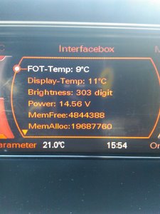

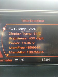

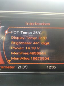

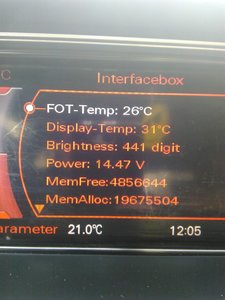

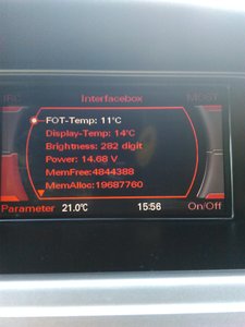

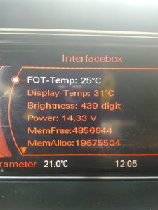

    АКБ сделал пшик.
  16. ВасиличЪ43
    ВасиличЪ43 Старожил
    19 фев 2015
    7.308
    Кировская обл.
    Безлошадный..
    Мда..
    А это...?

  18. Guru
    Guru Старожил
    11 апр 2004
    6.741
    Латвия
    Audi Q5 1G Sline 2,0 TDI q.
    По мне, так всё ок.
    Если только можно верить этому "прибору"
    Занижено будет при 13.7 и ниже..
    ВасиличЪ43 нравится это.
