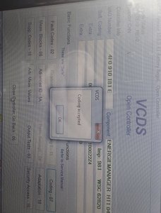

    Возможно. Но мне то как раз он нравится, тем что даже при напруге аккума в 11,5 воль он крутит достаточно неплохо, чем двухгодовалая Варта - она при такой напруге просто сдавалась. Мне кажется косяк где-то в кодировке, но где?

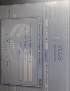

    Вот скрин.

    насколько я вижу это кодировка для 110; поменяйте производителя: выберите vag

    попробовал. в списке производителей VAG нет. Странно...

    Прописывал такой же
    Part — 000915105DK
    Serial — любой (я часть цифр изменил и всё)

    Chegivara, попробуйте перебором других производителей в кодировке
