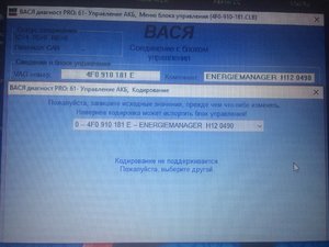

    Подскажите пожалуйста как прописать АКБ,в 61 блоке 07 кодирование вот это?

    Всем привет. Перелопатил форум, не могу понять, что значит надпись NOT OK, в 61 блоке, в 7 группе, в 3 окне. аккумулятор вроде прописывается.

    Блин прописывал не раз. Пробовал даже емкости менять аккумулятора. NOT OK так и остается.
    (прописываю старый аккумулятор, ему 4 года)
  18. sonic_a4
    sonic_a4 Живу я здесь
    25 авг 2013
    4.491
    A6/C6 3.2Q 05г.
    скриншот прописки покажите
