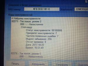

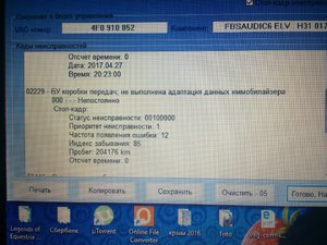

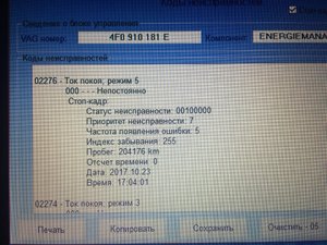

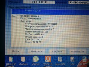

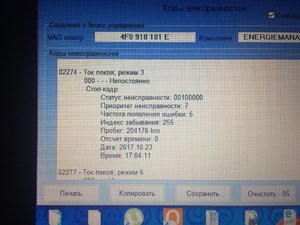

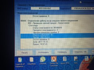

    После того как сядет аккумулятор ошибки такие

  7. antik6661
    antik6661 Новичок
    30 май 2017
    41
    Ауди А6 с6 2005гв 3.0(bbj)

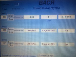

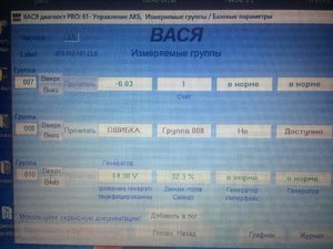

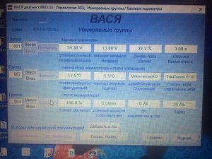

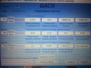

    А вот и показания

    Данные из 61 блока жду

    Antik6661: я так понимаю, что когда делали скриншоты двигатель работал
  10. antik6661
    antik6661 Новичок
    30 май 2017
    41
    Да работал,надо на заглушеном?
  11. antik6661
    antik6661 Новичок
    30 май 2017
    41
    Дак я же выложил данные с 61,и все ошибки выложил.
  12. sonic_a4
    sonic_a4 Живу я здесь
    25 авг 2013
    4.491
    A6/C6 3.2Q 05г.
    про ошибки забудьте: большинство из них связано с низким напряжением. АКБ похоже на выброс: 70%=35Ач, но это следствие. Нужно измерить напряжение на выходе из генератора; на клеммах АКБ должно быть максимум на 0,1В меньше (хотя можно закрыть глаза на 0,2В). Проблема с зарядкой

    13,8в мало,а сколько тогда должно быть?померял ещё 13,8в-при выключеных потребителей,13,6в-когда все потребители включены!

    Если будет расхождение менять регулятор,а аккумулятор придётся менять -правильно понимаю?

    13,7-13,9 такая напруга на акб обычно сразу после 1 минуты работы двигателя после запуска.Через 20-40 мин работы,14-14,1 при средней нагрузке.На гене стабильно 14,3
    Это нормальные условия.

    У меня 13,8 после после первой минуты пуска,после 20-30 минут не мерял,попробую сегодня,а средняя нагрузка это сколько?

    fima76: ничего нормального в этом нет
