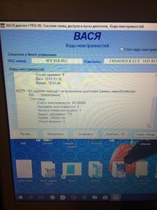

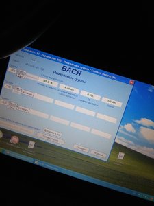

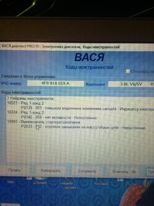

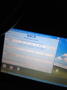

    либо выложите полные логи ошибок; либо зайдите в блок энергоменеджера и выложите данные

    Давайте не тратить время впустую: мне нужны полные логи ошибок и данные 61 блока(1,6 и 10 группа)

    Вечером выложу,а полные логи это как?
