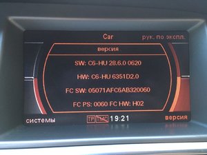

    ХЗ,как его проверить?? или только замена??
    парни какая прошивка у меня? 2860 правильно понимаю?? русский язык есть.
      122,7 КБ
      60

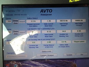

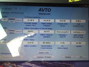

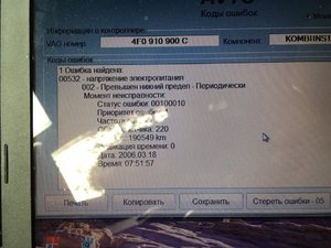

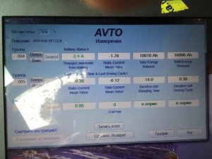

    сегодня Имитировал с машиниой чтобы сел Акб и вылезли ошибки, в итоге имеем ошибку00446 - Ограничние работы из-за слишком низкого напряжения. Она висела в 55 , 16 , 4f , 3 , 17 , 5 , 76 , Блоках одна и таже. вот в непомню в каком блоке др ошибка 00532 - Напряжение электропитания , превышен нижн предел. соотв авто не завелся, ну и в 61 блоке 5 ошибок по Току Покоя.
    после завода вот что имеем
      180,3 КБ
      55
      199,4 КБ
      59
      181,5 КБ
      59
      196,2 КБ
      56
