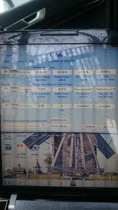

    Хочу дополнить, после прописки акб 000915105dl moll, вроде все норм, ошибок нет, кроме как 7 группы 3 окно, не в норме.
    Перекодировал на 4f0915105d и варта IMG-20170203-WA0000.jpeg теперь в норме)
    Ну и акб холодно :)) - 8 жду чехол
